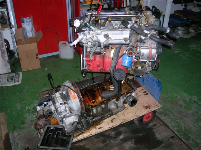

El motor ya está fuera, ahora queda separarlo de la caja y operar.
- La criatura ya esta fuera.jpg (73.29 KiB) Visto 7889 veces
- Cortando el cordon umbilical.jpg (50.8 KiB) Visto 7867 veces

Por fin conseguí separar el motor del cambio, dió un poco más de guerra de lo esperado pera ya está.

- Por fin ya están separados.
- Separados.jpg (73.85 KiB) Visto 7835 veces

¿tienes ya una idea de por donde murió la caja de cambios?
Te admiro... yo la vez que empecé a desmontar una caja automática dije "quieto parao... que esto es mucho puzle pa ti" y lo volví a montar y a cerrar.
A falta de desmontar más cosas, puede que sea el convertidor, y si es de la caja puede que simplemente se haya desajustado, el paso de unas marchas a otras se hace por presión, cuando una cámara (de un freno de banda o un embrague) se llena, la presión pasa a la siguiente, si por ejemplo el de la 1ª no llega a completar su ciclo hay se queda todo el mecanismo trabado.
