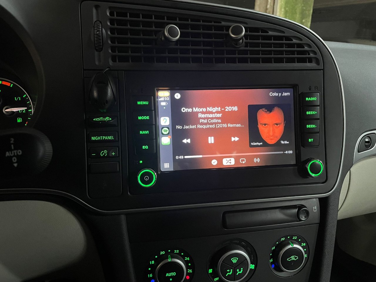

Buenas.
En diciembre sacaron esta unidad que se adapta perfectamente al hueco que tenemos en el salpicadero.
https://www.witson.com/Products/451-/2605-.html
Se la había visto a un chaval americano en Instagram y me decidí a comprarla e instalarla y estoy muy contento con el resultado.
Y puesto en Oviedo desde China por algo menos de 200 euros.
EQUIPO MULTIMEDIA PARA SPORT SEDAN 2008-2012

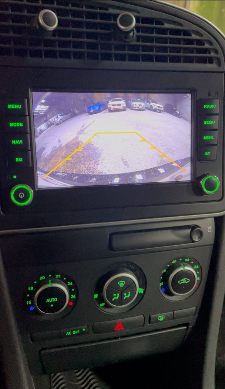

Ah, también le instalé cámara trasera.

No, no las hice yo porque le puse cámara trasera y no me atreví.soforo escribió: Lun Feb 09, 2026 9:06 pm Hola,

Pero lo que es el equipo es plug and play. Solo hay que instalarle el modulo de GPS que me lo puso en el pilar A y no presenta ninguna complicación. Si eres un poco manitas no te costaría. Con control de mandos en el volante. Al menos para subir y bajar el volumen y el cambio adelante atrás de las canciones. Tengo que investigar más, ya que trae un módulo de Steering wheel Controls (no sé si lo escribí bien jajaja) y creo que se pueden configurar.
Y sí, tiene tanto Apple Car Play como Android Auto. Yo tengo iphone y como verás en la foto estoy reproduciendo a través de spotify de mi teléfono. Inalámbrico.
Ahora voy a meterle una sim para probar la conexión a internet sin ser a través de mi teléfono, pero eso es por probar y porque tengo un móvil de repuesto que no uso.
Y te cuento que me costó menos de 200 euros envío incluído desde China.
Ahora estaba pasado una peli en mkv a mp4 ya que reproduce esos archivos dejándole solo un audio ya que no sé como se pueden cambiar los audios del archivo en el dispositivo, no encontré como hacerlo. Ayer probé con los vídeos que tengo en el móvil, metiendolos en el mismo usb donde metí música y lo reproduce sin problemas.

Lo único es que no conseguimos que funcionara el micro interno y tuvimos que ponerle el micro externo, que verás arriba a la izquierda de la primera foto, sobre el botón de la capota, ya que yo escuchaba a quien me llamaba por el teléfono pero no me oían a mi. Con el micro, cero problemas. También podríamos haberlo puesto en el pilar A
