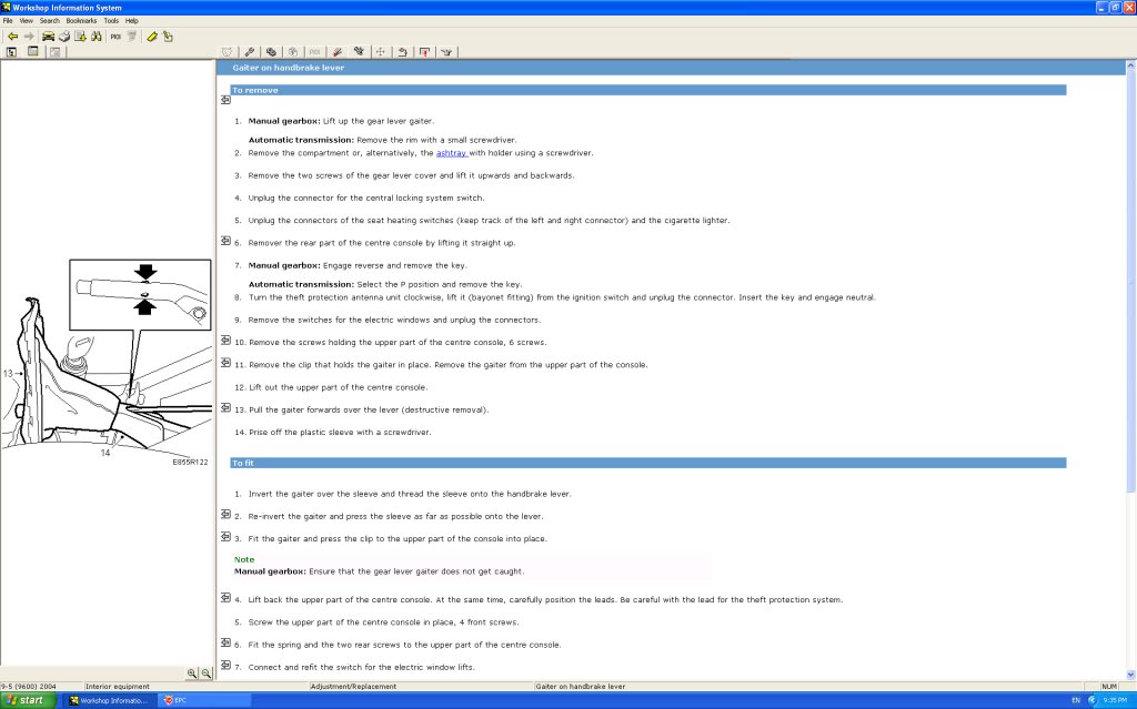

Re: CAMBIAR FUNDA CAMBIO DE MARCHAS Y FRENO DE MANO
Ilustro el 'frenomano'.
